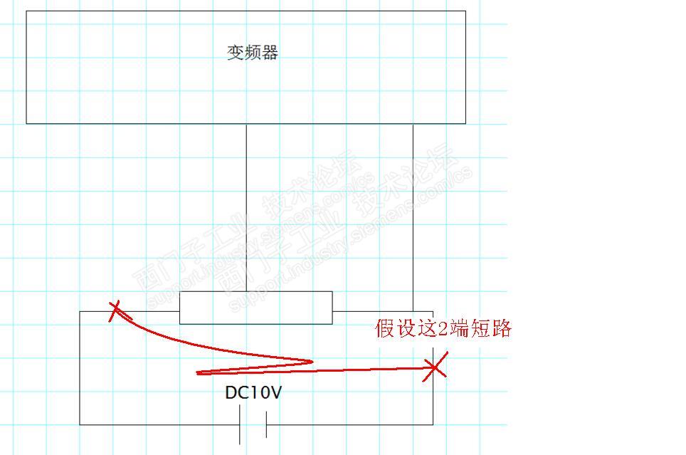

以下是引用shine在2017-05-05 17:33:46的发言 >6楼
10V是加载在电位器的两端,又不是中间出线上。和电位器在哪个位置有关系吗?
就按你的图示,假设电位器热端与冷端短路了呢?情况会如何?
