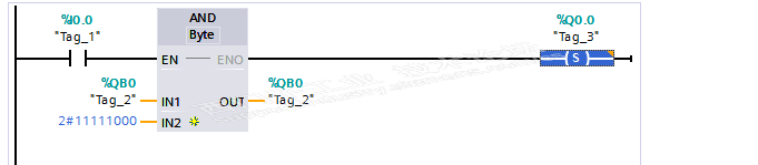

这个和收音机的那个按钮还是有不同的。按钮和其状态是一体的,对于PLC来说,按下去的按钮和其状态,其实一个是输入,一个是输出。那么,你的问题就变成了Ia按下,Qa有输出,其他Q断开,Ib按下,Qb有输出,其他断开。
举个例子,A\B\C按钮分别对应I0.0~I0.2,其状态分别对应Q0.0~Q0.2
很简单的一个程序
如果刚好是8个、16个、32个,且刚好占据一个字节、字或双字,那就更简单了,直接move就好了,只有对应的位为1,其他位为0
