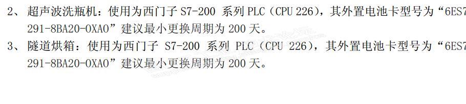

以下是引用何FQ在2017-05-05 22:06:12的发言 >
最小更换周期为200天
我这就是在手册上复制的~

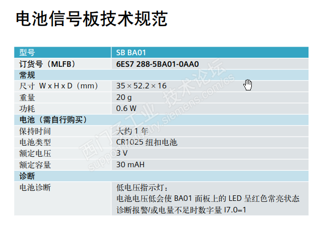

样本上:
SIMATIC S7-200
