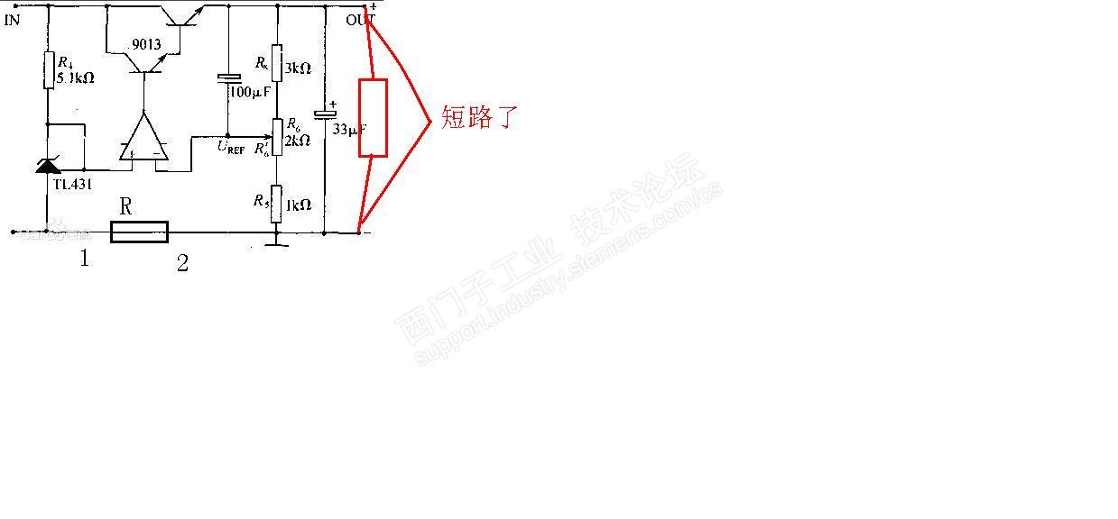

随便找了一个图示说明问题:
假设,电源这时存在短路,则保护电路中的R压降增大,使保护电阻R的2端相当于1端电压上升,这时采样点内部比较器负端电压同时上升,输出降低达到了保护输出晶体管的过流。
但这些理论需要晶体管及比较器的响应速度,假设器件有足够的响应速度,但这个过流值是临界与保护值的附件,则也将加大晶体管的工作负责,随着时间的增加,晶体管温升上升后故障率也大为提升。
