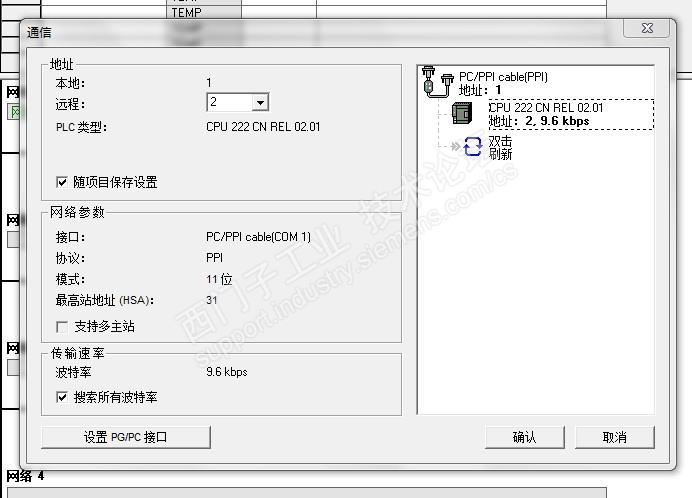

以下是引用liubo1975在2017-05-07 19:48:09的发言 >1楼
没设置好吧
你应该注意楼主那句在其它的电脑是可以的,按这句话设置应该不是问题,当然还包含通讯电缆也应该没有问题。
说实在我在实际应用中也经常性地面临这个问题,但也没有总结出一个规律来。
有一点我倒是可以肯定的是,如果我这个电脑从来不上网的,纯粹是作为工控电脑的,就没有这样的问题,好,问题集中了,因为上网要上传、下载文件或其它,可能会由于其它软件修改的通讯参数,但设置PG/PC接口的参数明明是正确的,就是无法通讯直让人抓耳挠腮。
