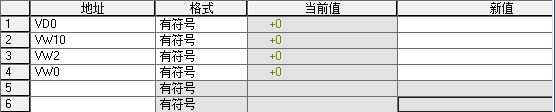

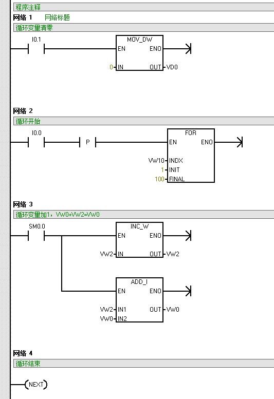

今天对照书上的例子,输入一个For循环(求0+1+2+3………+100),如图
第一步清零VD0也能看懂

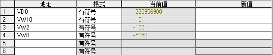

运行后的结果如下
VD0的值为什么会变成+330956900?
请赐教,谢谢。
