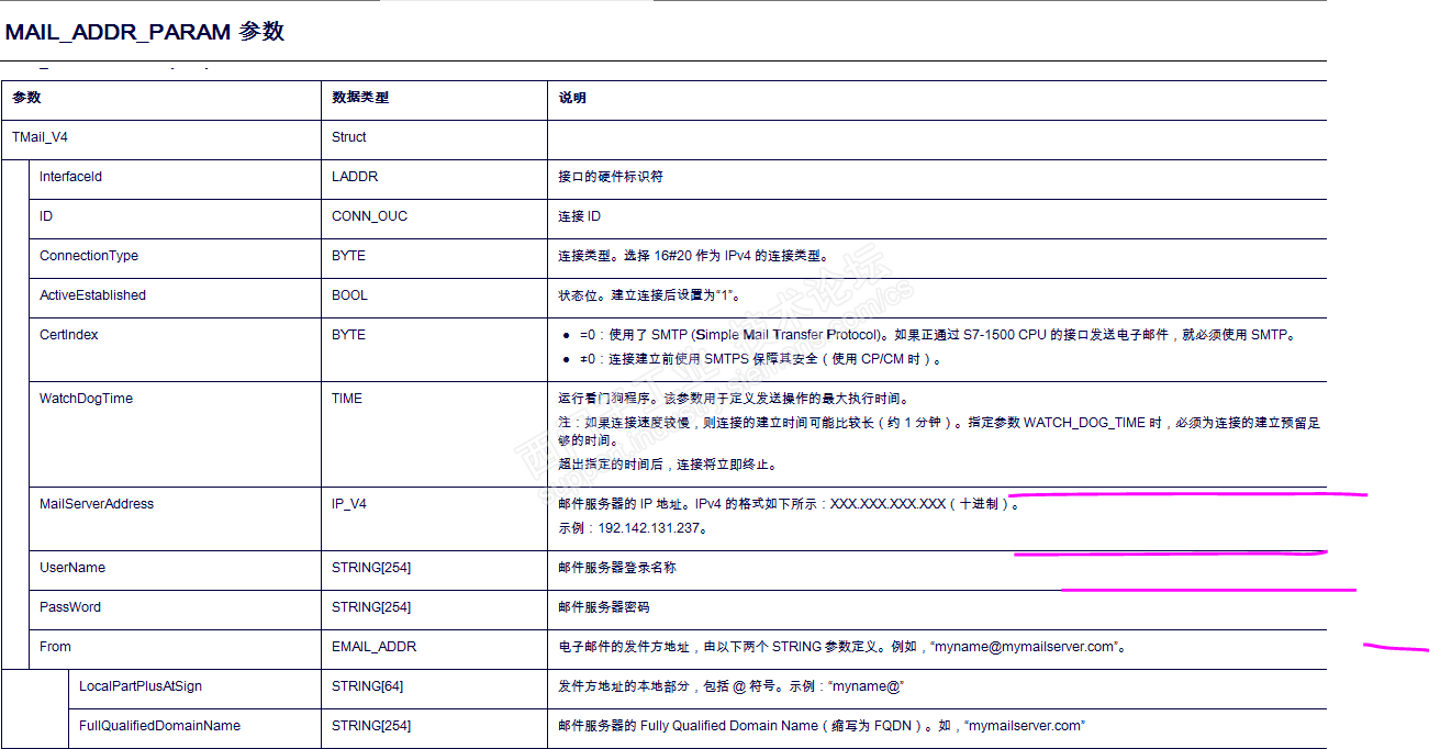

看到这个指令,确实很有用,想使用起来,收件人方面很好定义,但是如何定义发件人呢?
TMail_V4  这种方式如何才能实现?
例如我想从网易163邮箱  siemens000@163.com发邮件到AB@163.COM,如何才能实现这个功能?
