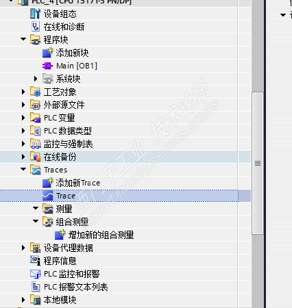

博途TIA软件的 Trace 功能和SCOUT 软件的Trace有啥不同?

博途TIA软件的Trace 功能非常好,可以对变量进行变量变化进行记录,实时显示。但是我发现博途的此功能只能监视一很短时间段,并且这个曲线好像还要存储在PLC中,不能太多,太多会占用CPU空间?要使用还必须下载,难道他是在PLC中运行?这有什么意义?
SCOUT 的Trace    功能非常强大,非常好,可以监视各种变量,这对我们调试过程带来很大便利。请西门子工程师为博途也开发这样的功能,AB的PLC软件一直有这个功能
