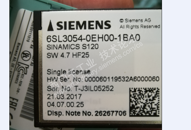

以下是引用kdrjl在2017-05-08 21:00:39的发言 >1楼
嘻嘻,是这样。S120的固件版本由那个CF卡来定,只要你购买卡的时候说明一下卡的固件版本,你的STARTER就用不着升级了。这是S120的特点。G120就没这么好,它的固件版本在程序里随着时间的推移,总是购买最新版本。这个比较讨厌呢。
楼主是系统集成(OEM用户)?
这是这一次定的CF卡型号,我看s120调试时也没有让选CF卡型号,只不过得选CU320型号
