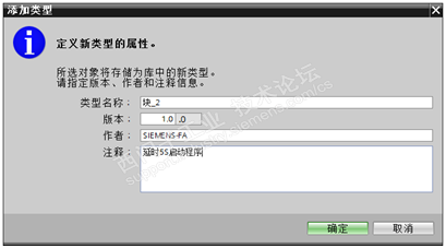

可以使用鼠标将项目树下的程序块“块_2 [FB1] ”直接拖放至右侧的库工具栏->项目库->类型文件夹目录下,此时会弹出一个对话框,如图15- 3所示。
图15- 3 定义新类型属性
在此对话框中,可以定义该类型的名称,版本号,并为其添加注释,点“确定”按钮后,就可以看到该块已被成功添加到项目库的类型中,如图15- 4所示。

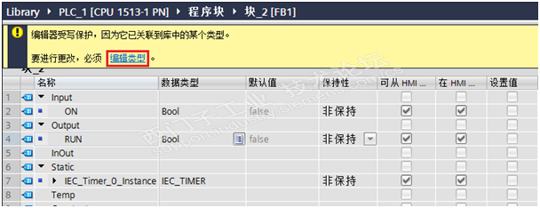

打开该程序块会发现顶部有黄色醒目的提示,提醒该程序块已不能在当前界面中进行编辑和修改。如果需要更改,则必须选择“编辑类型”对项目库中的类型进行再编辑,如图15- 6所示。
图15- 6 在块中选择“编辑类型”
也可以在左侧的项目树下选中该程序块,右键选择“编辑类型”对该类型进行编辑。

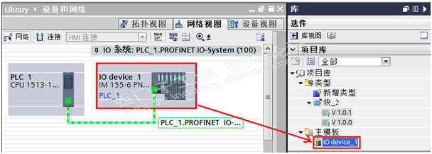

下面以示例的方式介绍如何将一个分布式I/O站添加到主模板,如图15- 11所示。要在多个项目中使用具有相同硬件及参数设置的一个分布式I/O站点,可以将该I/O站添加到主模板,这样其它项目或PLC可以直接使用该分布式I/O主模板,无需重新做配置。
图15- 11需要添加为主模板的IO站
切换到网络视图,鼠标选中该分布式IO站,并将其拖放到项目库主模板下,即可完成一个元素的添加任务,操作页面如图15- 12所示。
图15- 12 添加对象到主模板
如果需要使用该主模板中的分布式I/O站,只需在网络视图中将主模板下的该分布式I/O站直接拖放到相应位置,并连接到其控制器即可。
