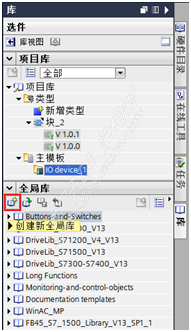

如图15- 13所示,在库工具栏下,显示“全局库”,之后点击“创建新全局库”按钮,可创建一个新的全局库。
图15- 13 创建新全局库

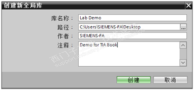

在弹出的窗口中为该全局库定义一个名称,选择保存路径,并根据需要,添加注释,作者等信息,如图15- 14所示。
图15- 14 设置全局库属性

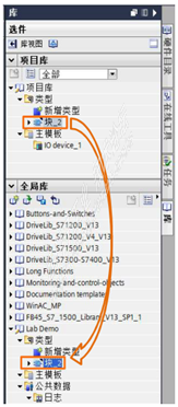

需要注意的是,项目中的对象可以直接通过拖放的方式添加到全局库的主模板中,但是不能以同样的方式添加到全局库的类型中;全局库中的类型只能来自于项目库中的类型,可通过拖放的方式将项目库中的类型添加到全局库的类型中,操作步骤如图15- 15所示。
图15- 15 向全局库中添加类型

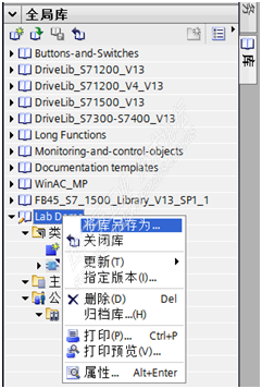

修改完全局库文件之后,在库文件上右键单击,在弹出的菜单中选择“保存库”,即可将全局库保存。如果需要将全局库拷贝给其他用户使用,则可以有两种方式将全局库保存为副本:一种方式是以库文件夹的形式进行保存。例如,在库名称上点右键,选择“将库另存为…”,之后选择存储路径,如图15-16所示。以这种方式保存的库文件可以在其它安装了TIA博途的PC上通过全局库下的 “打开全局库”按钮直接打开;另一种方式是以库压缩文件的形式进行保存。例如,在库名称上点右键,选择“归档库”,之后选择存储路径,将库文件保存为一个后缀为“.zal13”的压缩文件。需要加载时,鼠标在全局库空白区域点右键,之后在弹出的菜单中选择“恢复库”,并选中该压缩文件之后,即可实现对该库文件的恢复。
图15- 16 将库另存为
