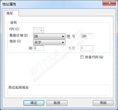

您的意思是,如果一个变量是DB100.R004,那在WINCC中我就是按照下图的方式建立变量吗
但是我在portal V14里面连接了一块S7-1200,建立的地址都是%DB100.DBD4这样的,没看到有X或者R的符号呀,第一次使用S7-200以外的PLC,见笑了

这就是真实的DB数据块和地址以及数据类型了,直接在Wincc里面建立S7通讯,然后根据这个表的DB地址建立对应的变量就可以了,前提是他们也给了地址对应数据实际作用。 DBn.Xm.i是位类型数据及地址,DBn.Rm是实数类型数据及地址,DBn.Wm是WORD类型数据及地址。
好吧,估计你没接触过BA点表所以看不出来吧。

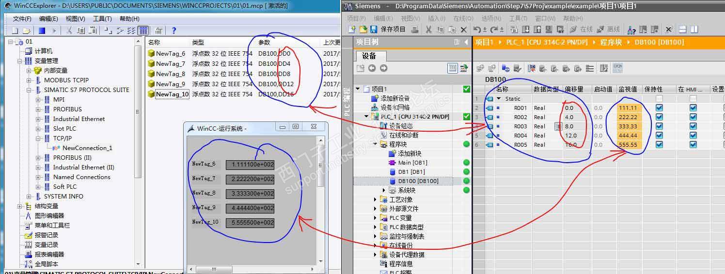

你的截图确实是对的,一般的做法是DB100.R004是对应DB100.DD4*4,不过在变量属性里面要选择是32位浮点数。
为了方便编程,一般都是用DB100.R004这种符号,直观方便。毕竟DWORD可以存储实数Real,可以存储双字无符号整数DWord,可以存储双字有符号整数DInt,为了方便直接用符号代替DBD这种地址编程起来更直观的。
给你看个例子吧:
