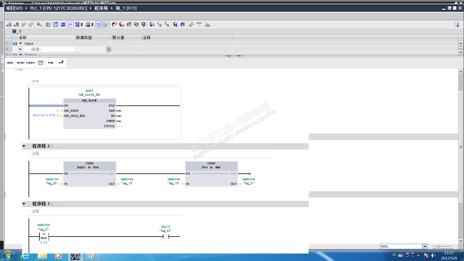

帮忙将博途软件做的一个角度传感器BCD码转换再比较输出换成S7-300

如附图是将角度传感器返回的BCD码经过Modbus(MB_SLAVE)然后通过BCD__DI,DI_R方式转换成实数,再将实数与设定值(设定角度为0.04度,传感器每次返回的数据转换后与0.04比较,大于该值则驱动Q0.4报警)比较后驱动声光报警器Q0.4报警。用的博途,但老板现在急要S7-300做,没用过300,麻烦哪位朋友用300完整写出来发我下,重点是包含Modbus,在此谢过。
