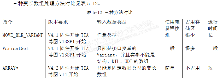

6. 如何实现变长数组的处理?
答:有以下几种方法:

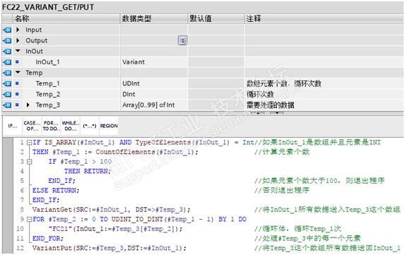

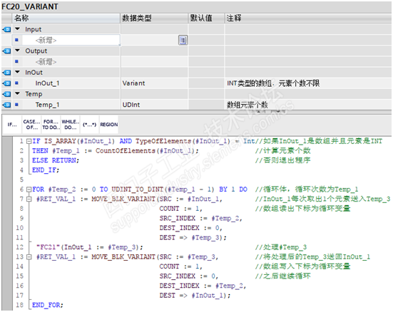

(1)使用MOVE_BLK_VARIANT,如图5-7。
(2)使用VariantGet和VariantPut,如图5-8。

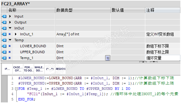

(3)定义接口为ARRAY*,如图5-9。
以下程序完成相同的功能:INOUT为变长数组,在程序中将数组的每个元素处理后送回INOUT。
 图 5-7 MOVE_BLK_VARIANT实现变长数组的处理程序
 图 5-8 VariantGet实现变长数组的处理程序
 图 5-9 ARRAY*实现变长数组的处理程序
 PS:统一回复下,这是热线工程师团队正在写的S7-1200的书,基于V14SP1的TIA和V4.2的CPU,这一部分我会完善后,放入A0426的S7-1200 Easy Plus
