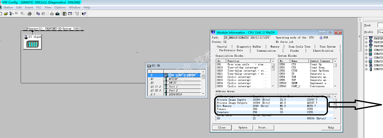

    使用小型CPU编程时候应该注意的细节,有些情况我们不注意还真会郁闷很久。请一段时间我在调试一个新的设备时后就遇见了这个问题,分享一下给大家!
    说明一下,原来项目使用的CPU型号是315-2 DP的【没出现问题】。但是突然一段时间,公司为了节约成本采购了一批稍小的CPU 314的。。。。。。结果问题就来了:
请思考问题在哪里????
请看下图就一目了然了。。。。。。。。。。。。。。。。。。。。。。。。。。。。。。。
是不是很简单!可是这个问题,我弄了大半天才找到的问题所在!!!!!!!!!!!!!!!!!!!!!!!!!!!!
分享给诸位,不要小看细节,细节决定成败!
