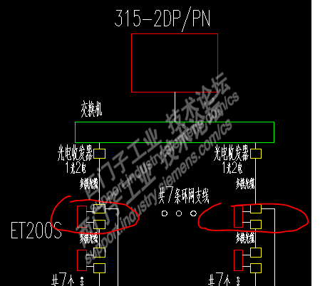

回复:315通过PRIFINET下面ET00S可以组多个环网吗?
shine
    8803
    39
    158
注册时间:2003-06-06
发布于 2017-05-12 12:28:39
4楼
如果想构成环,红圈处就需要插3根网线了。加一个x200系列交换机就可以了
