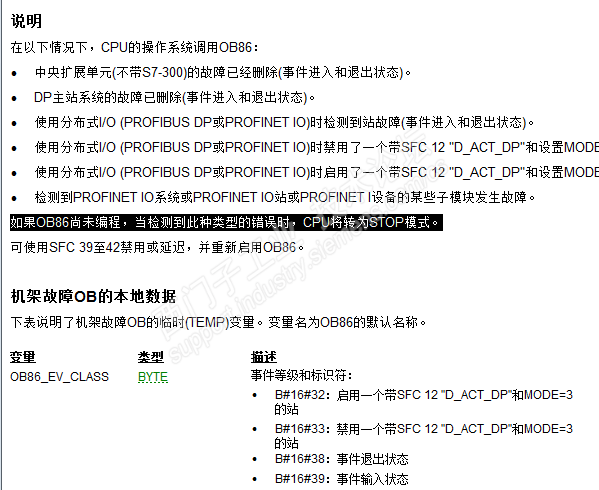

以下是引用工业小伙在2017-05-09 21:48:48的发言 >楼主
模块的诊断缓冲区 PLC_1 [CPU 315-2 PN/DP]
订货号/描述                        组件                            版本
6ES7 315-2EH14-0AB0           硬件                            7
- - -                         固件                            V 3.2.12
固件扩展                          固件扩展                          Boot Loader A 37.12.12
机架:                           0
插槽:                           2
序列号:                          S C-H7AV43752016
1 / 10;
事件 ID: 16# 38C4
分布式 I/0:站 返回
受影响 DP 从站的地址:站编号:   3
DP 主站系统 ID:     1
DP 从站的逻辑基址:输入地址:  2038
DP 主站的逻辑基址:  2047
所需的 OB:机架故障 OB (OB86)
优先等级:26
1994/8/13 07:23:05.592

设备运行一段时间,报此故障,CPU会闪断,然后自动恢复,但是导致外部设备全部停止。如何才能够做到就算报警,也不停止外部设备。本人已使用:OB122、OB82、OB121.
因为这个我自己没有遇到过,所以,折腾一下,搞好了分享一下哦
