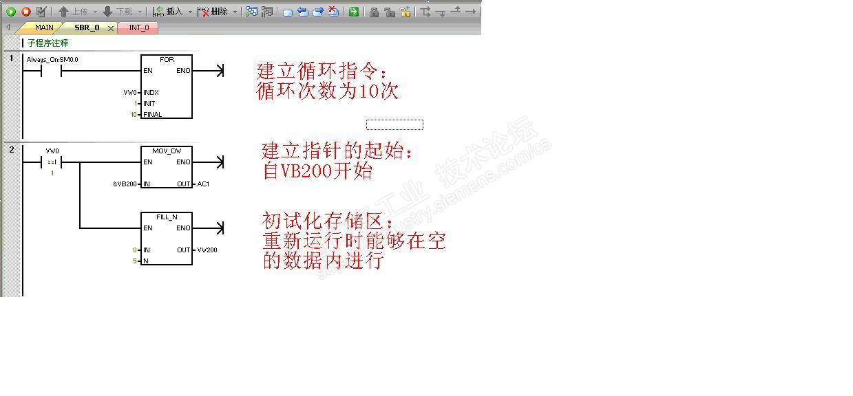

1)  常规做法当然是先建立一个指针,符号“&+V存储地址区”。按要求新建一个指针起始地址&VB200。这个是西门子200(200smart)指针编程方式规定的,指针起始地址的引用只能是字节为单位的地址区。建立指针初始地址的目的是为了应用这个指针特性,方便的将地址区做上、下移动,达到指定地址的目的。指针取好了仅仅还只是一个地址,具体是什么数据?是需要根据具体的要求放入数据值的。
2)  处理指针的地址的指令数据寻址范围必须是32位处理能力的指令和地址存储区的,这也是西门子200(200smart)指针应用规定的,无论是你调用字节单位的指针还是其它字(双字)数据类型的数据均需要采用双字指令。
3)  任何事情均具有因果或者是对等的关系式,有一个建指针的指令,肯定会有另一个取指针地址数据的指令与之对等,这个取指针数据的符号“*+V存储地址区”。如*VB200。
注意了,200(200smart)建指针如果使用累加器地址存储,必须是采用AC1开始的编号,(如、累加器AC2、AC3)这个仍然是建指针规定的,我理解的指针3个规定。

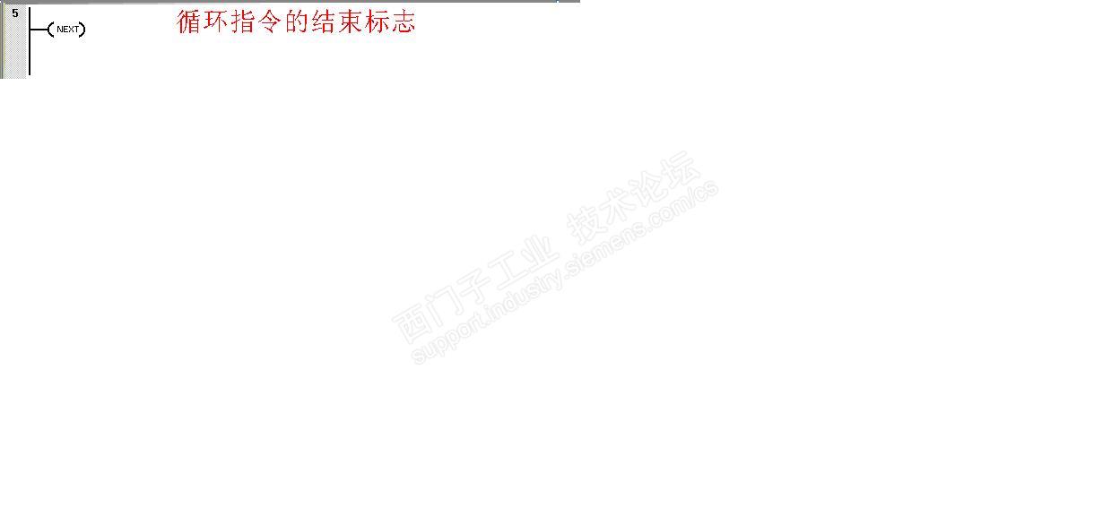

那如何将常数1~10分别放到VB100中?我首先想到的是INC_B指令,因为是分别放入的,且这些数据是一个连续的递增关系。就是说至少需要每一个周期有不同的数据在VB100中出现,西门子200(200smart)刚刚有一对指令可以应用,那就是循环指令(for/next)了,2个指令配合起来使用刚好满足要求。
4)  For/next指令实际上理解起来比较容易,其中,indx(INT)管脚是存放实际循环次数的,init(INT)管脚是指定起始循环计数,final(INT)是指定需要循环的次数。循环指令自调用(沿或者中断程序)for指令开始,直到next结束作为一次单循环,再返回到for指令开始第二轮循环。当final指定的循环次数 = indx记录实际循环次数时,自动跳出循环指令,完成整个循环过程,这个过程仅仅需要一个扫描周期时间。

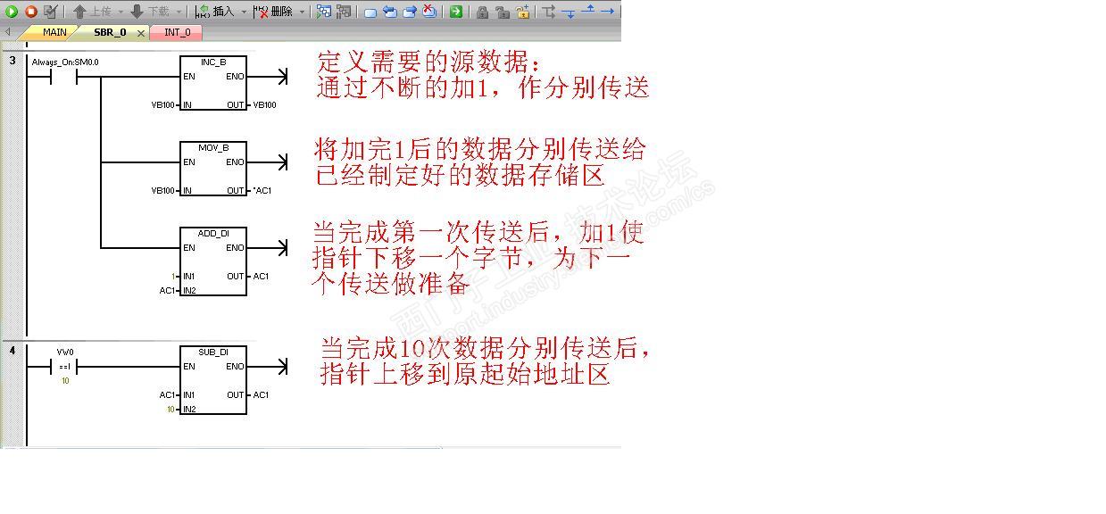

按照上面的要求和说明,试着按顺序编写程序:
假设是在子程序中编辑这些程序,然后到主程序中调用的方法:
将子程序在主程序中调用,保存、编译并下载到cpu进行验证:
当将M0.0 = 1时,程序应该把1~10的数据从VB100分别传送给指针指定好的地址VB200~VB209中:
程序解释:
   当调用循环第一次时,首先建立指针地址区,并将需要运算的数据归零后VB100地址通过INC_B指令加1后等于VB100 = 1,将这个1的数据传送给已经指定好的指针首地址中完成后,指针地址下移一个字节,为下一个循环准备;当程序扫描到NEXT返回,同时循环指令INDX值(VW0 = 1)。自FOR重新第二次循环,这时,VB100将由1通过INC_B指令加1变为2,这个2的数据通过传送指令传送给在第一次循环准备的指针地址VB201中,完成后指针地址仍然再下移一个字节,当第二次扫描到NEXT后返回,同时循环指令INDX值(VW0 = 2),自FOX重新开始第三次循环,、、、、、、,如此循环直到指定循环次数10次。当循环次数等于10次后,指针指向的地址区由VB209重新返回到VB200,为下一次程序循环运行做好了准备。
