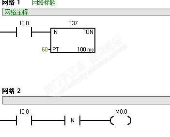

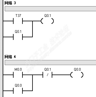

回复:一个按钮,按小于6SQ0.0接通。按大于6SQ0.1接通。

不考虑怎么停止的问题可以这样做,按下按钮开始计时,时间大于6S自动接通Q0.1,小于6S利用按钮下降沿接通Q0.0;这个没有经过实际验证,从思路上这么分析的,各位可以指正。
