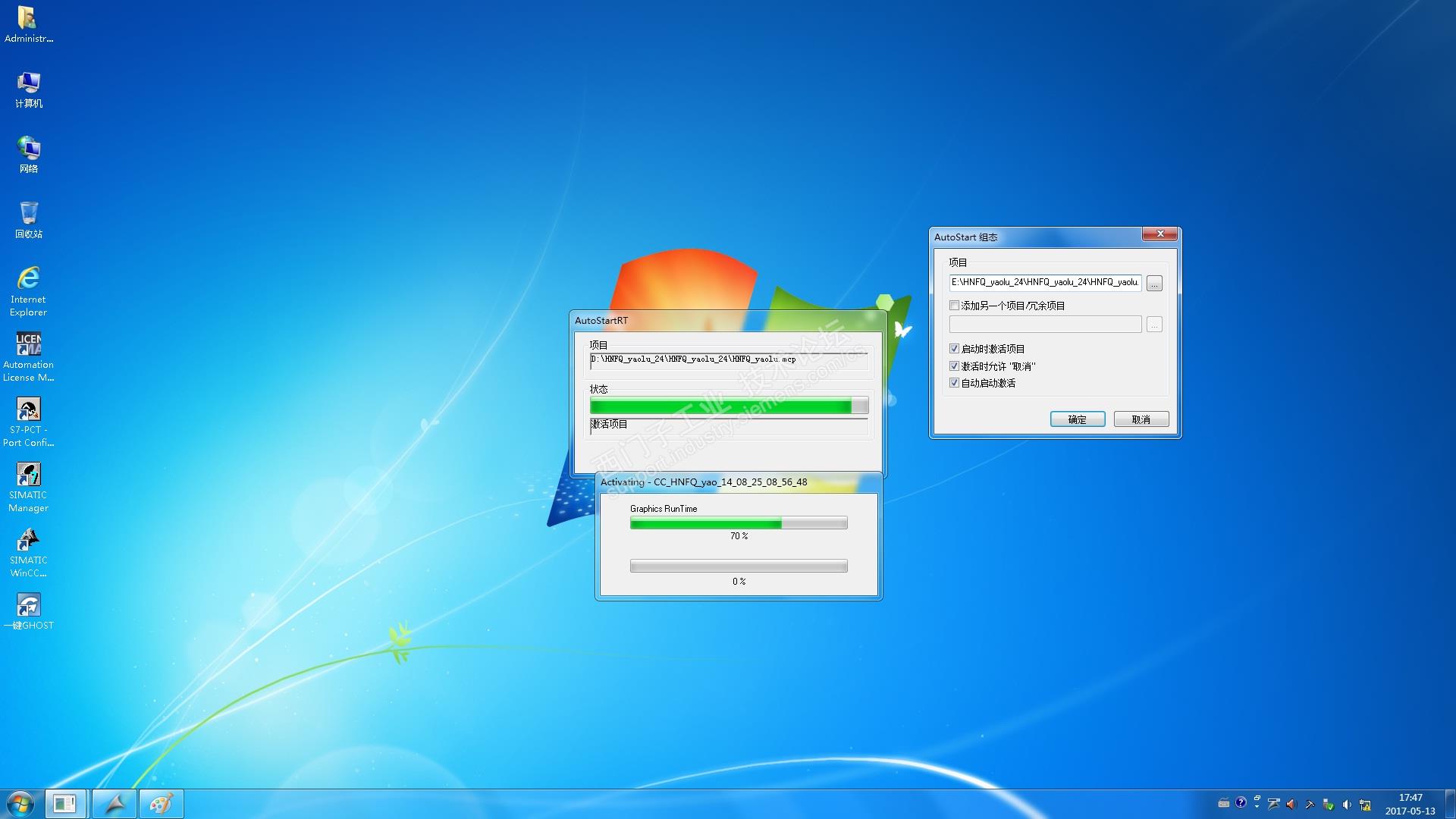

现场上位机装的wincc7.0,用了2-4年的电脑开始出现关机重启后无法自动进入,卡在47%~55%这样的过程中,有一台出现卡在打开项目的过程中,显示打开中进度条在一半左右,根本弹出进入运行系统的那个进度条,然后小弟就从进程中结束了关于WINCC和SQL的一些进程,接着将项目用复制器复制一个,这样新的就可以正常打开了,老的也能从wincc中打开了,随后更改了AUTOSTART中的路径,结果重启电脑自动运行的还是老项目,不知道怎么回事,见下图
另外就是选项中那个取消原来是没选的,选择后重启后也没有显示出取消的按钮,就好像是AUTOSTART完全没改过一样。有一个现场的机器重装系统后还是这样,系统重装软件重装重启后还是自动运行原来的项目,真是无语,最近有两三个现场都这样了,不知道是电脑问题还是WINCC装的问题,不知道为什么?哪位大侠遇到过类似的情况,望赐教啊!!!
另附wincc版本和系统图
