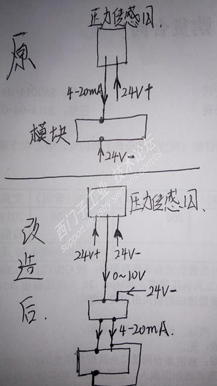

设备上一个压力传感器(型号:MPC250I)坏,其为输出4-20MA信号进入西门子模拟量模块(型号{331-7kf02-oabo),现无此备件,改为PA9021型号传感器(此传感器输出0-10V信号),我通过安装一变送模块,将0-10V变送为4-20MA,接入模块中,接入查看触摸屏值显示满量程,即在程序中就显示32768。注:(电流正负都对,电流在14MA左右)修了一天了为什么有电流进入但是程序中就是满量程呢!!!
小弟知识欠缺,怀疑是不是信号传输方面有什么问题,上传一副图片如下
