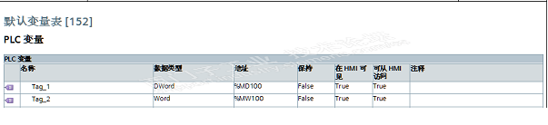

始终将表格数据作为值对打印:如果没有激活该选项,则以表格形式打印。例如打印变量表时数输出的形式如图16-2所示。
图16-2 以表格方式打印变量表
如果选择了“始终将表格数据作为值对打印”选项,则元素以值对(即元素的属性与数值成对)的形式打印输出。打印输出将列出每个元素的属性,这适合于元素的属性非常多并且超出了打印区域时的情况,例如打印变量表时,打印输出的格式如图16- 3所示。
图16- 3 以值对方式打印变量表

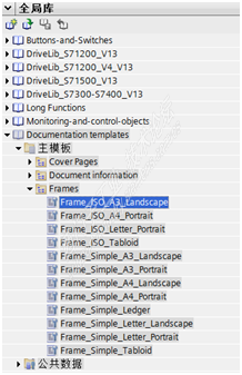

TIA博途软件集成的封面和框架存储于库中,如图16- 5所示。在全局库中的“Documentation templates”中包含有可在项目中使用的封面和框架,可使用拖放操作将封面和框架从系统库移动复制到项目中,然后根据项目要求,再调整项目树中的封面和框架。也可以将封面和框架从项目树移动到全局库,以便在其它项目中使用。
图16- 5 使用库中的封面和框架

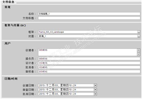

  • 16.1.3 文档信息
设计好框架和封面之后,可以进一步设计“文档信息”。可以使用系统默认的文档信息,也可以自定义。在文档信息中指定打印框架和封面,也可以创建多个不同的文档信息,以便在打印时快速切换包含不同信息、框架、封面、页面大小和页面打印方向的文档信息。例如,可以用多种语言生成打印输出,并为每种语言提供不同的文档信息。文档信息可以保存在全局库中供多个项目使用。
双击项目树中“文档设置”-> “文档信息”->“添加新文档信息”标签,就可以立即创建新的文档信息。在“框架”和“封面”选项下,可以选择用户自定义的框架和封面,如图16- 6所示。
图16- 6 创建新的文档信息
然后选择菜单“项目”->“打印”指令,在弹出的打印界面中,可以选择库中的模板或者自定义的文档信息,如图16- 7所示。
图16- 7 打印版面设置
