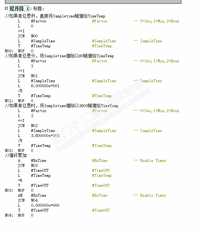

利用循环组织块的固定扫描周期的特性,可以不用PLC自带的定时器,写一个自己的简易定时块。

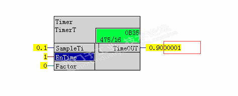

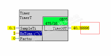

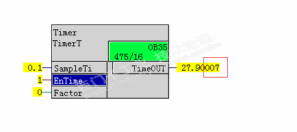

原理就是利用循环中断时间做累加,程序写好后,运行时发现最后总有很长的小数。

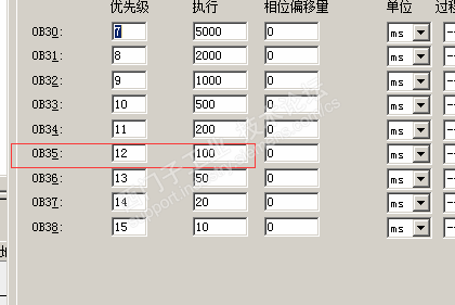

比如放在OB35里,循环中断时间为0.1s,那么累加的数据应该永远是0.1的倍数,不会出现第二位小数,虽然偏差很小,但是编程的人总有些强迫症。求帮忙看看程序哪边能修改下解决这个问题。
