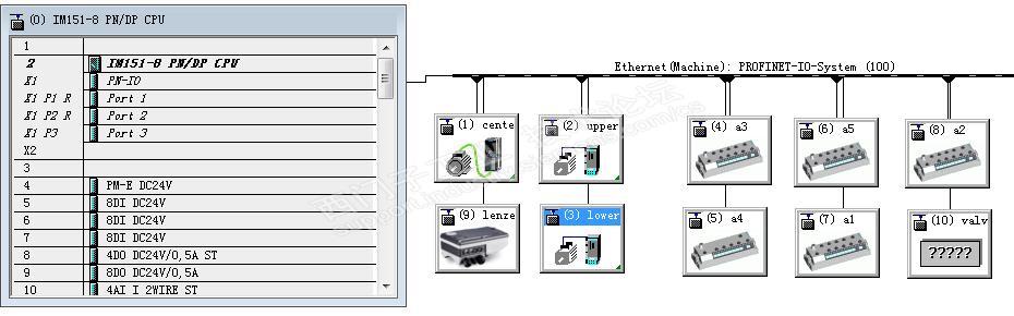

按照实际接线组态项目。

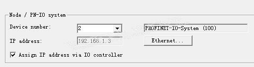

勾选Assign IP address via IO controller。

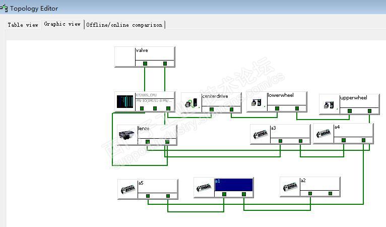

诊断拓扑状态。右键总线---Profinet IO Topology---Graphic---online
如果所有的连线都变绿则证明离线组态与实际设备连接一致,设备IP及名字自动分配完成。

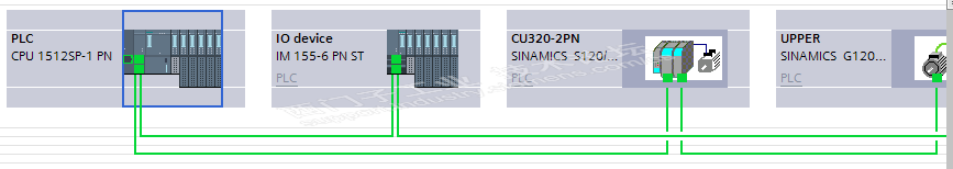

TIA:同理,连接好CPU与PC后,将配置好的离线项目直接下载到CPU后检查拓扑网络,如果都变成绿色则表明自动分配完成。
这里需要注意的是,有的第三方设备并不支持自动分配IP(如图灰色部分不能选择),那么则需要手动在线分配。
