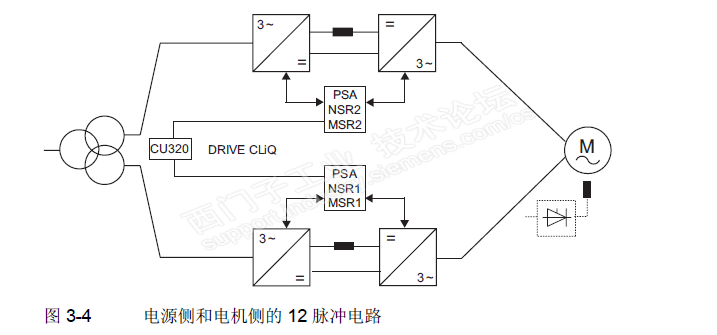

以下是引用nnnn1234在2017-05-12 14:06:01的发言 >15楼
你的主电路是这种形式吗?
以下是引用bingxue668在2017-04-28 15:02:45的发言 >楼主:6SL3710-2GH42-2...
引用楼主详细内容:
6SL3710-2GH42-2EA3-Z变频器有一台12脉动变压器驱动。正常运行时发现变压器出线侧电流其中三相为400多安培,另外三相为近600安培。变压器到整流器电缆距离一样。现场测量进线电压也一样。
该变频器双整理单元采用同一cu320且输出段并联。请问问题原因可能是什么?
直流母线是并联到一起的
