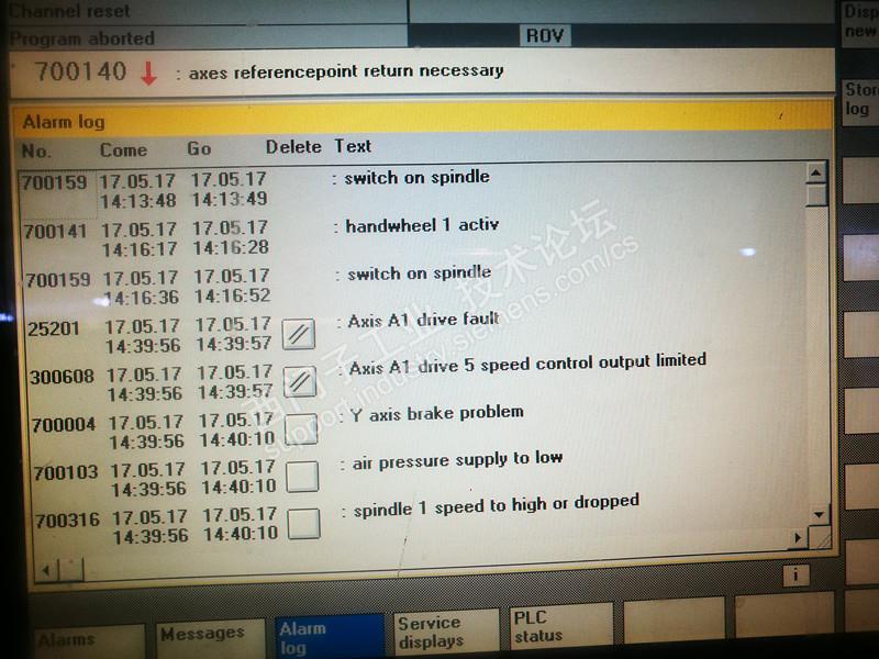

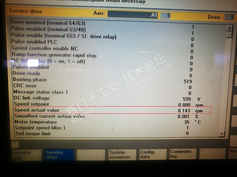

各位好,
     如题,机床A轴是一个转台,用了10几年,西门子系统(不确定什么型号)最近出现只要是A轴上使能启动和停止负载飙升80%-90%, 接着报警300608,25201,转动起来运行过程中负载正常。 是用光栅尺反馈的。换过驱动模块,电机和编码器和动力线缆。且静止时Speed actual value 一直在变化,我判断是机械的问题,但用户用手盘动A轴。
1 请高手给分析分析如何解决,谢谢。
2 如何能够屏蔽光栅尺,用编码器反馈?
