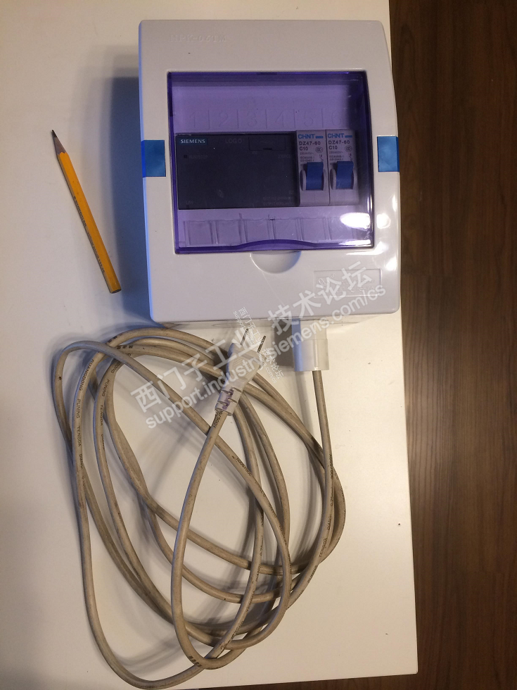

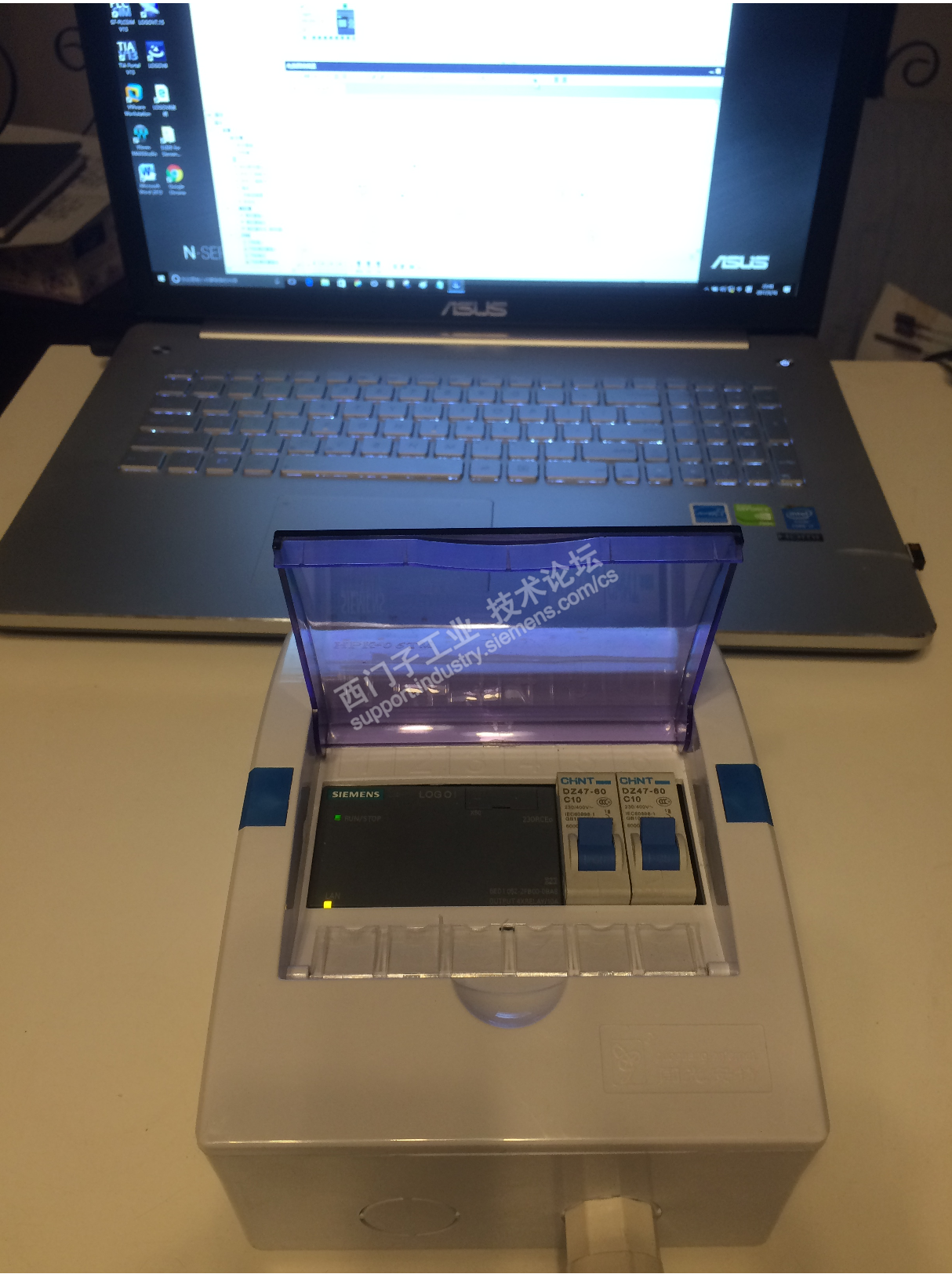

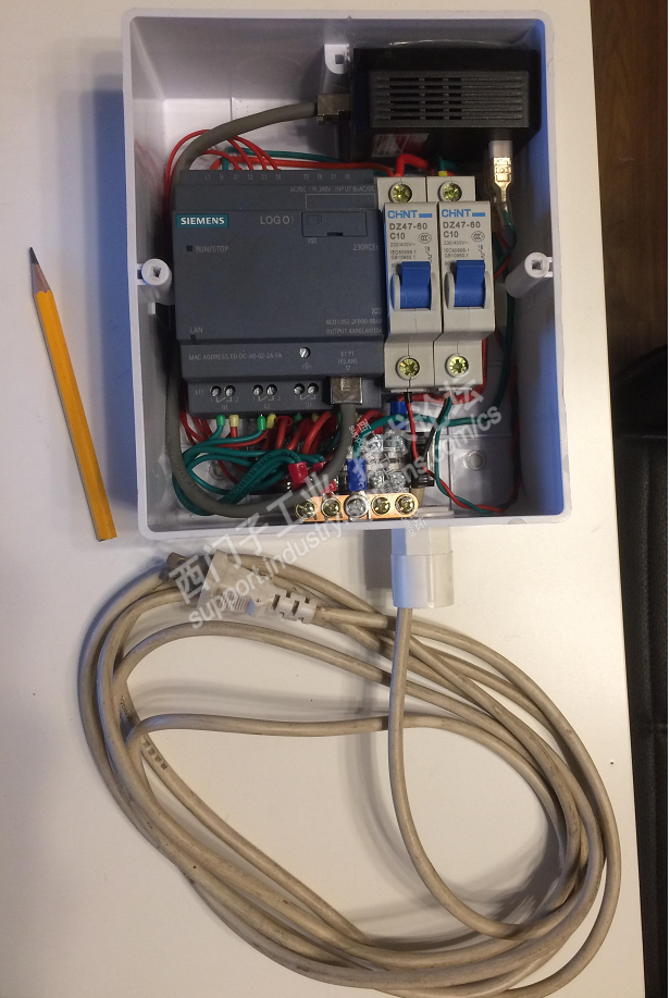

把这个集中了一下。用个电力猫,使用供电线路传输。
这是照片。角上黑色的是电力猫。
外观还不错。
另一只电力猫插到总开关下的任意插座上,它的网口插到带WiFi的路由器上,就可以通过编程PC、手机连接这个LOGO了。
这是上电连接状态。通过WIFI 既可以对它编程。
