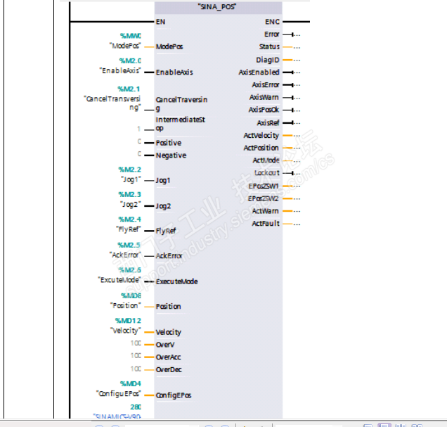

回复:FB284怎么在博途找不到啊

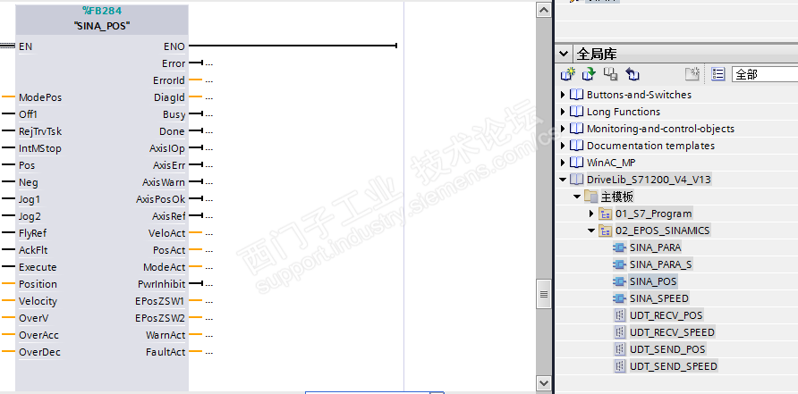

这位说的是对的,缺少这个库文件,楼上发的链接里面看起来就是那个库文件。
这个库文件当你安装了 TIA Startdrive   后自动就有这个库文件了。
以下是引用RENHQ在2017-05-17 22:28:07的发言 >2楼:SINAMICS Blo...
引用2楼详细内容:
SINAMICS Blocks DriveLib for the control in the TIA-Portal
https://support.industry.siemens.com/cs/us/en/view/109475044
看看这个是不是
找答案你也问了啊
我用手动方式增加了这个库文件,不过和官网上说的管脚又不一样
