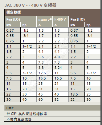

回复:喂丝机电机变频控制,变频器怎么选型
木子木
    369
    48
注册时间:2017-01-05
发布于 2017-05-18 12:01:39
是否经常过载?一般来说,变频器选型都会选择比实际所需功率大一型号的,防止过载烧毁。你的编码器信号得给CPU吧,CPU控制变频器。(图为G120变频器型号)
