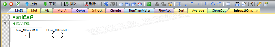

中断内的程序

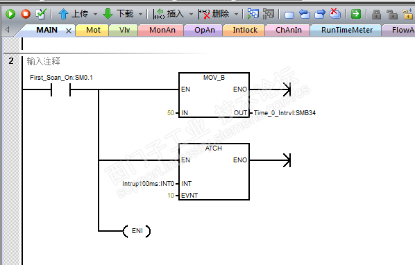

中断程序调用

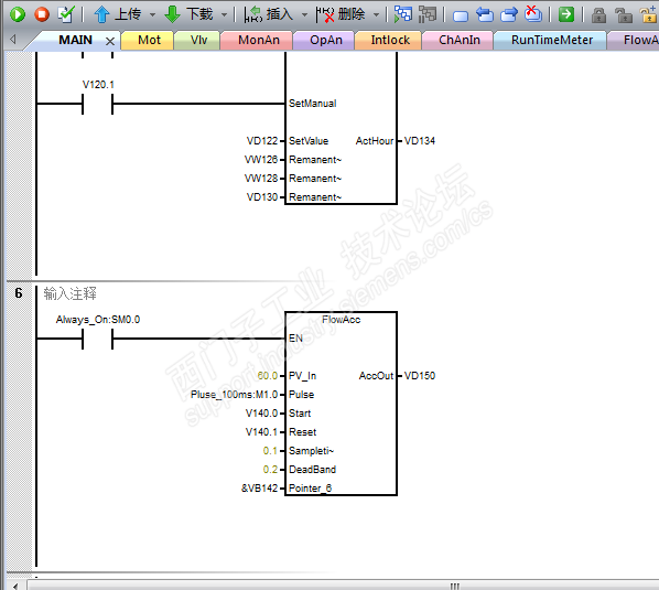

调用子程序
