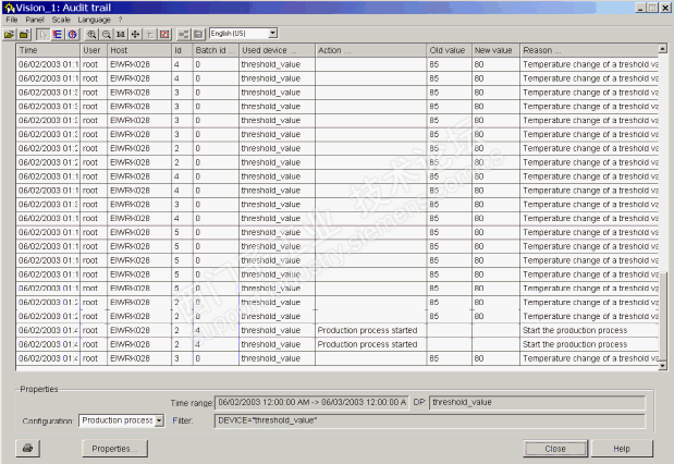

 WinCC OA可以使用Audit Trail记录一些重要的改变,例如,哪个用户对哪些过程值进行更改。Audit Trail的示例画面如下图所示:
1)表格中包含了时间、用户、设备名称、新旧值、改变原因等相关信息。可以使用画面下方的“属性”按钮进行历史信息的过滤查询。
2)实现时,需要使用“writeAuditEntry”和“writeAuditBatchEntry”函数向表格中插入记录。
3)在帮助文档 [Special funcitons] \ [Audit Trail] 章节中,可以找到更加详细的内容。
