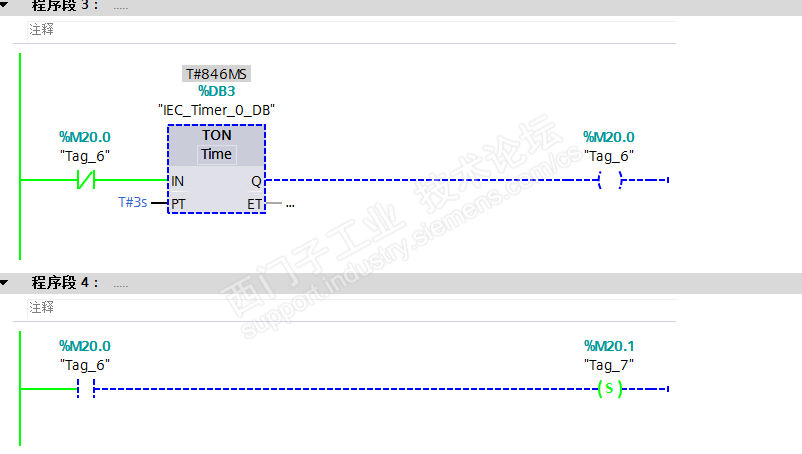

用iEC定时器写一个一定脉冲占空比的程序,第一次测试的时候失败了!为了弄清楚原因我写了下面这个小程序用于观察问题:
如图,定时器可以实现重复计时,但定时器输出Q却无法给M20.1置位,理论上说定时器既然启动了循环计时,输出Q在某个时刻必定接通过,我怀疑到中间量M20.0上,于是在程序里取消了这个变量:

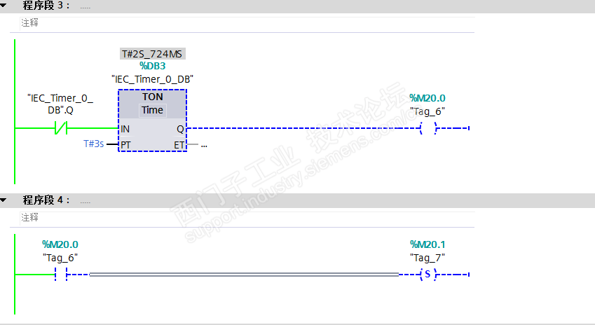

定时器这个时候仍然在循环计时,而M20.1仍然无法置位,我又把程序改动如下:
这次终于M点置位了,感觉出现这种状况的原因应该是和PLC的执行程序的顺序有关,希望诸位大侠不吝赐教!
