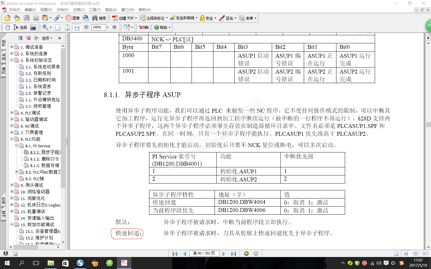

谢谢各位,各位请看简明调试截图。
我想问的是,当选择了“快速回退优先“时,(此时先于ASUP执行的是快速回退),该轴回退多少mm后再
执行指定的ASUP?
