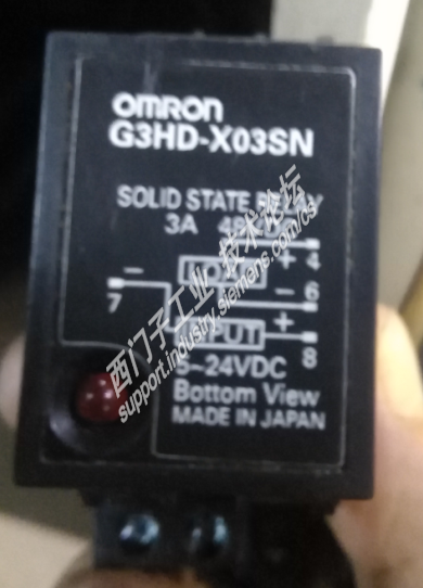

以下是引用WWCWWC在2017-05-19 13:05:31的发言 >43楼
相似的问题我遇见过几次。
问题大概与楼主描述的一致,均是端子控制变频器的起、停,频率由端子(多段速)控制。由于环境(多烟雾)原因,不仅仅是小型继电器负载轻的,如驱动变频器的起、停(mA级)容易出现接触性故障、包含按钮、开关均使用时间不长,先后会出现接触性问题。目前能够解决的办法就是更换。
那天突然灵光一现,我突然想到了用小型固态继电器来驱动变频器的起、停和频率控制,固态继电器还在采购中,想用这个方式替换原小型继电器。
另外,在给出启动命令后再给定频率输出,曾经在调试时,遇到当正、反、频率均给定时,变频器停止输出的状况。
补充,在同一个系统中,且且控制电磁阀之类的继电器重未出现过继电器触点接触性问题,驱动电压均是直流24V。
使用固态继电器这个想法好,固态继电器全封闭无触点,不存在接触不良及空气氧化问题。但是在电路上是需要注意一下,一般变频器都是干接点输入的。这种欧姆龙的固态继电器不错啊。
