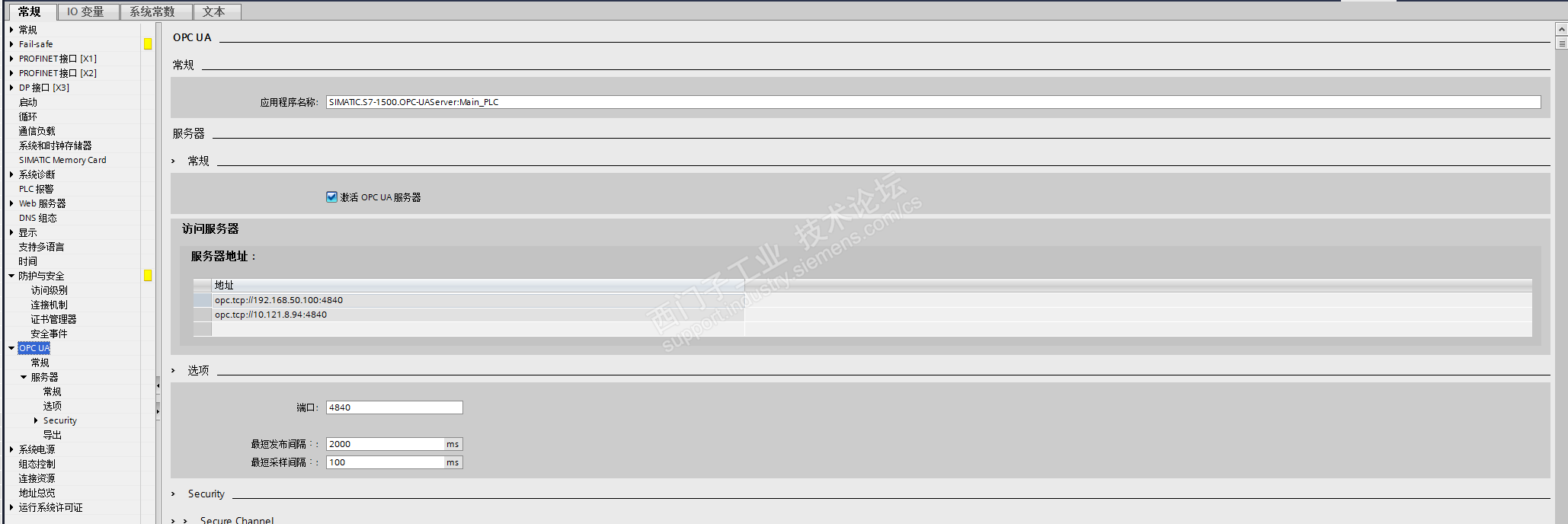

1、激活OPC UA服务器

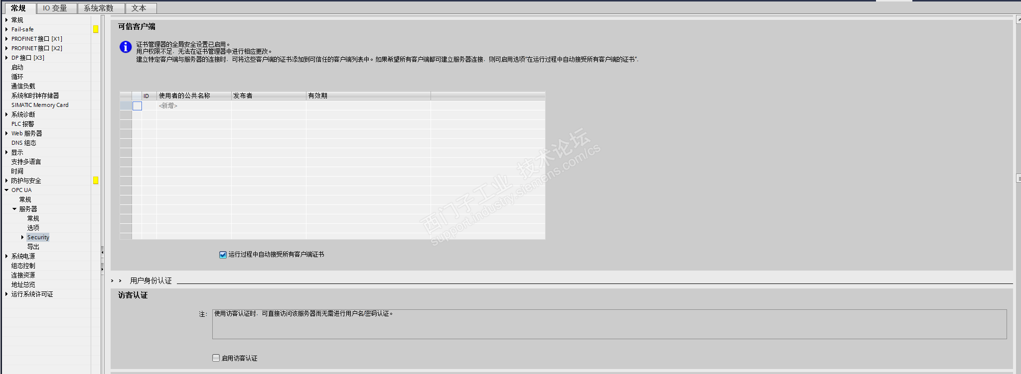

3、这边其实最好禁用自动接收证书

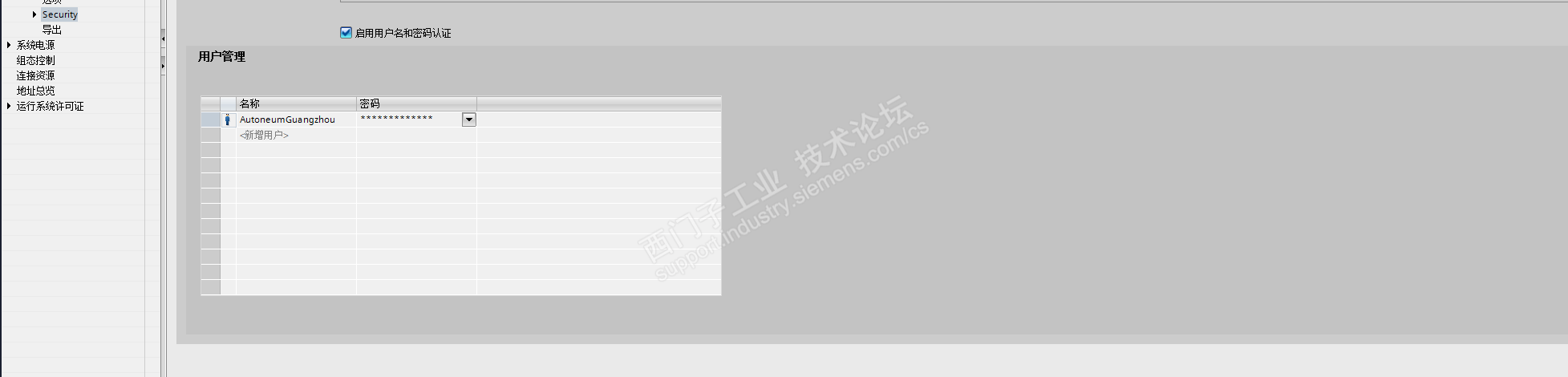

4、设置用户名密码
5、证书管理器

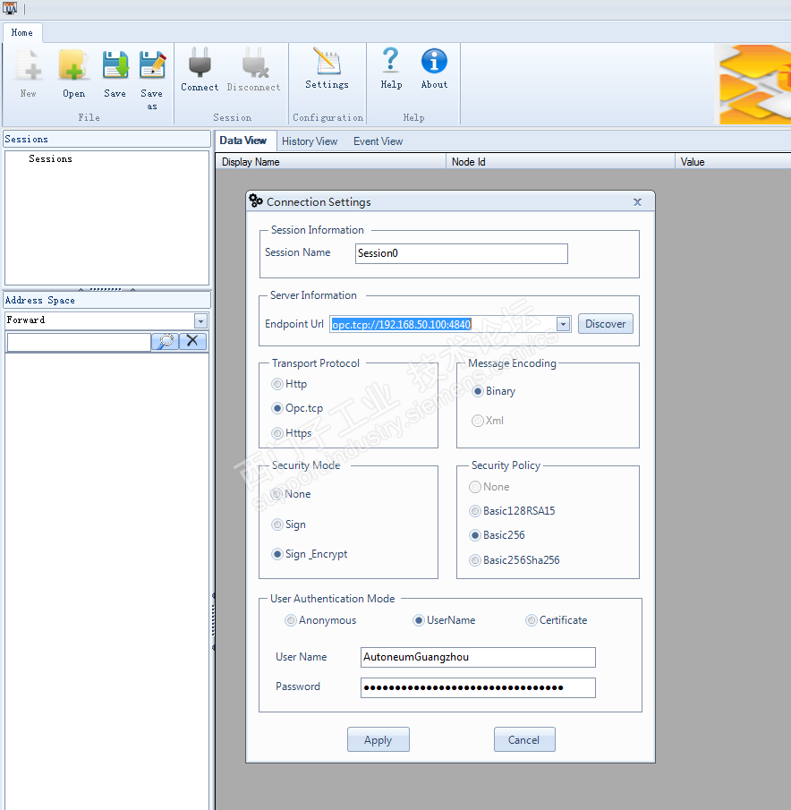

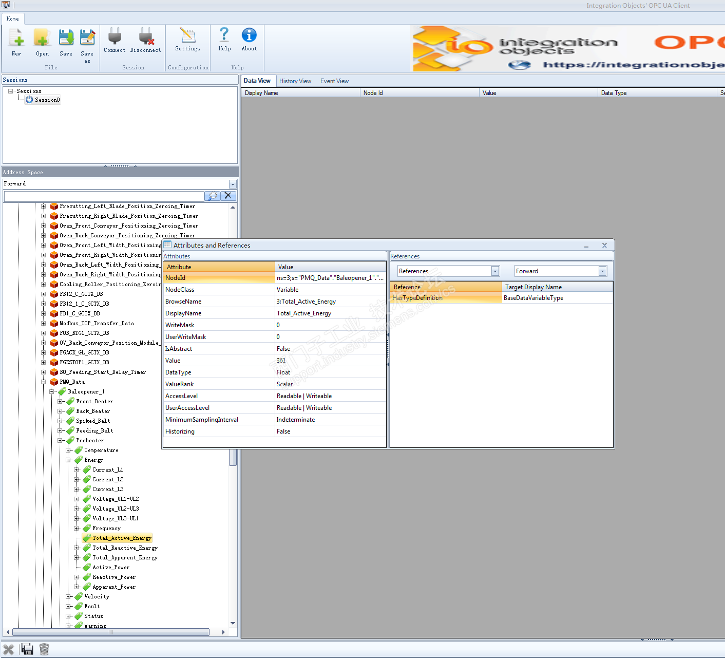

6、下面是测试软件的设置图
已经成功连上
