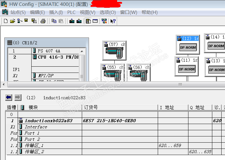

以下是引用imsea在2017-05-16 10:17:26的发言 >3楼
 S7-1200只能用TIA博途进行组态,这个是西门子的亲儿子
200是领养的,虽然也很争气,但是现在要逐渐引导客户使用自己的亲儿子
楼主问的可能是STEP7里面能不能把1200的硬件组上吧?
硬件组态里面安装GSD文件就能把1200组上,但不能编程。
下面是我们项目的例图,就把1215C组上了。
