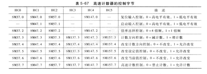

高速计数器的控制字节定义表里,每个位都有特定功能,选择好这些位的值之后,组合起来的16位数据,如16#f8,转成2#11111000。这样你就知道了。
