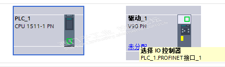

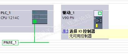

 使用TIA V14 SP1组态S7-1200 + V90 PN,添加了V90的HSP,用添加硬件的方式添加的V90(不是用GSD文件),添加之后V90显示未分配,当点击选择控制网络时提示无可用控制器。
如果把S7-1200换成S7-1500就不存在这个问题。
请教高手这个要怎么解决,是S7-1200不支持HSP的方式组态V90 PN吗?
