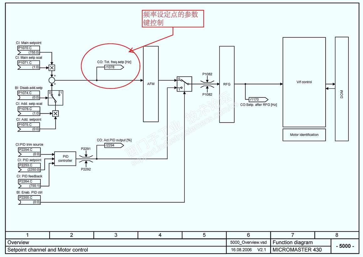

信号从哪进来的?就看那的监控参数。如果10V设定值对应的是最高频率P1082的设置,实际频率值不是,那就看P2000是否对应最高频率,再看此时的电流是否等于了P0640,如果设定值就是小,那就看进来的信号往前查。
调试一定要充分的利用变频器已给出的监控功能,省事,准确,高效锁定问题。
