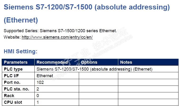

注意所使用的DB数据块,去掉“优化的块访问”。
