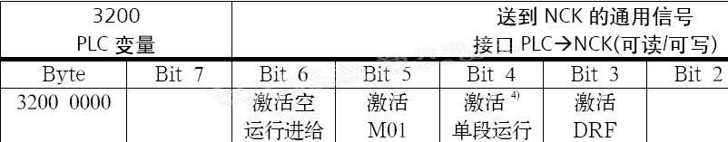

回复:在程序自动运行铣削时,在不暂停的情况下通过手轮调节 Z 轴上下运动

需要激活DRF功能,在PLC里面处理V32000000.3;
