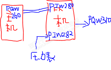

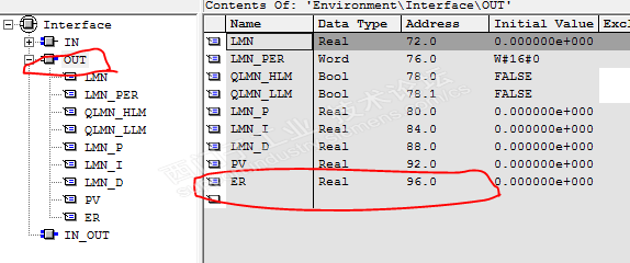

情况:设备出现异常,没有源程序,PID程序粗一看不知道怎么控制的。
控制介绍:主机PQW260输出到从机的PIW280给定设定值,从机的PIW282来自缸的压力反馈,PQW310是比例阀控制油缸的。
因为缸在莫名其妙的工作,我们查PQW10的信号,这时问题来了,没有源程序程序不容易看明白。

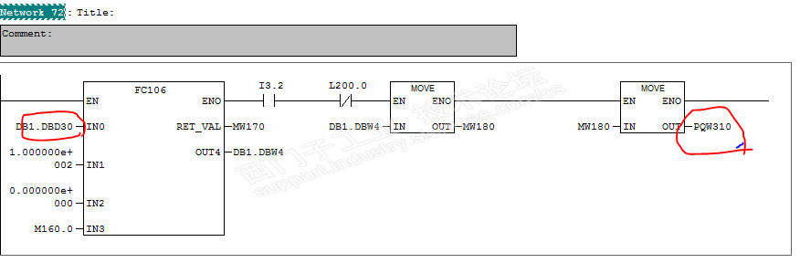

找到PQW310的地方:
这儿能看明白,看下面:

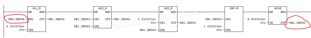

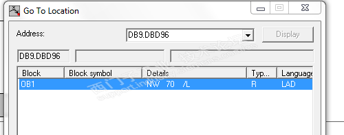

这儿也没有问题,GOTO一下DB90.DBD96只有一个地方有,也只能看FB41的块了
找到FB41
没有源程序,这三个也不知道,来自哪一个,好了我打开一个其他有注释的程序看:
终于从这儿可以看到是DB1.DBD30对应的是DB9.DBD96

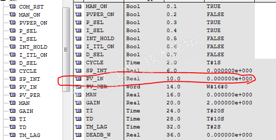

再看输入信号FB41的输入没有任何给定呀,是怎么控制的呢?一时有些不明白。

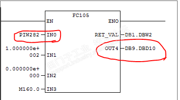

我又GOTO一下PIW282是压力信号
是DB9.DBD10
哦,原来是这样的,PIW282压力反馈给了(PV_in)DB9.DBD10来控制比例阀,没有源程序真不好读程序呀,总算明白,迷经找到了!
