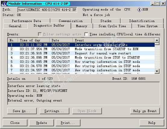

有一个系统 能正常运行,但是 报错

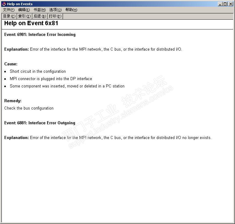

点击“help on event”
后 提示如下 但是我还是不明白 请高手指点
如果在CPU x1 口 插入 PC ADAPTER 编程适配器 则 报警消失,两个错误灯也熄灭
观察 模块信息 产生新的 事件 6881
上传 事件记录如下
Event 1 of 120:  Event ID 16# 6881
Interface error leaving state
Interface ID: X1, MPI/DP/PROFINET
Operating mode: RUN
External error, Outgoing event
03:31:11.382 PM  05/24/2017

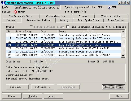

Event 22 of 120:  Event ID 16# 6981
Interface error entering state
Operating mode: RUN
External error, Incoming event
03:08:37.556 PM  05/24/2017

上述信息是通过cp5711 通过另外一个DP口 读取到的cpu模块信息。
请问 高手 事件6881 和 6981  到底是 咋回事??
