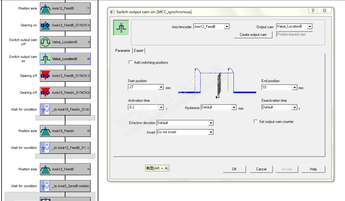

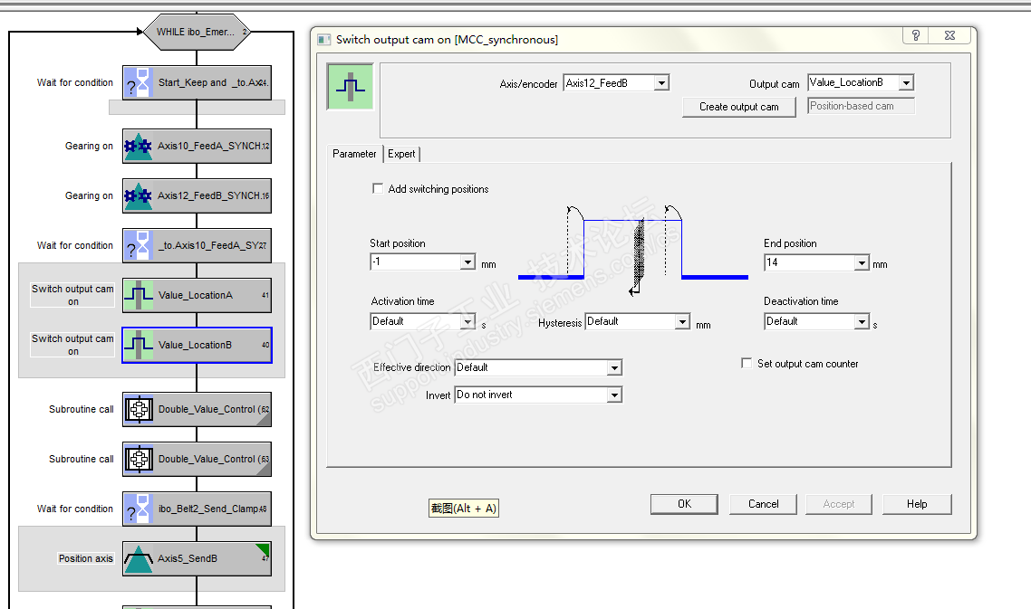

各位前辈:

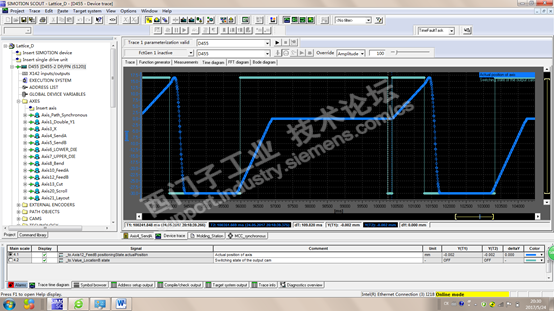

    如上图所示,我有一个从轴挂了一个快速凸轮输出的工艺对象,我的期望是,当从轴跟随主轴运动时,快速凸轮输出能在0~14mm和-27~0的地方有输出。并且在0的地方一直有输出,但是,上图的trace中可以看出,快速凸轮输出控制的气缸总是会在0点的位置起来一下,折腾了好久都没搞定,请大师们赐教,谢谢。

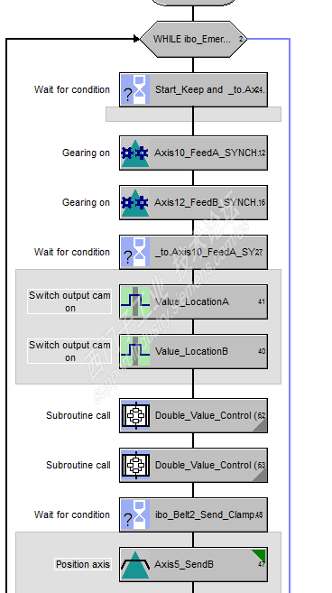

如下是程序部分:
