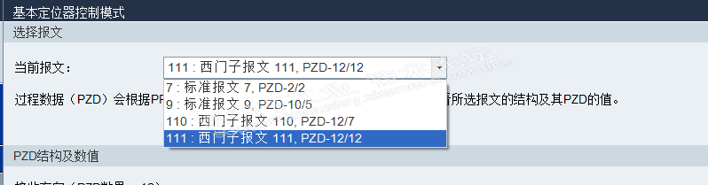

只要是111报文,就是固定的,默认的内容,如果想自定义,需要设置自由报文的许可。而一旦设置了自由报文,那111报文就没有意义了。
所以,如果是自由报文,用什么内容就写什么内容,其他的可以根本不用去管。特别是装置发送的的内容。装置接收的内容亦如此。用几个写几个,其他的一律在装置里置1或置0即可。PLC或上位通讯还省事了呢。

最近也在想把实际力矩读上来,在选择了111报文后,力矩好像没有什么好的方法读上来。V90也没有自由报文可选。是不是选择了111报文就没法读上来力矩了?

所以对楼主的问题一直没人回复`估计是看不明白。固定报文的应用是一种宏的应用,而自由报文,才是定制应用。

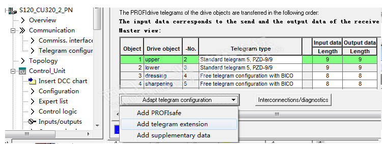

K版对这个理解有点偏差,固定的111报文结构肯定不能改,但是这里最后一个PZD是预留了给用户的。
而在S120中,如果觉得固有报文不够用,也可以扩展报文,
