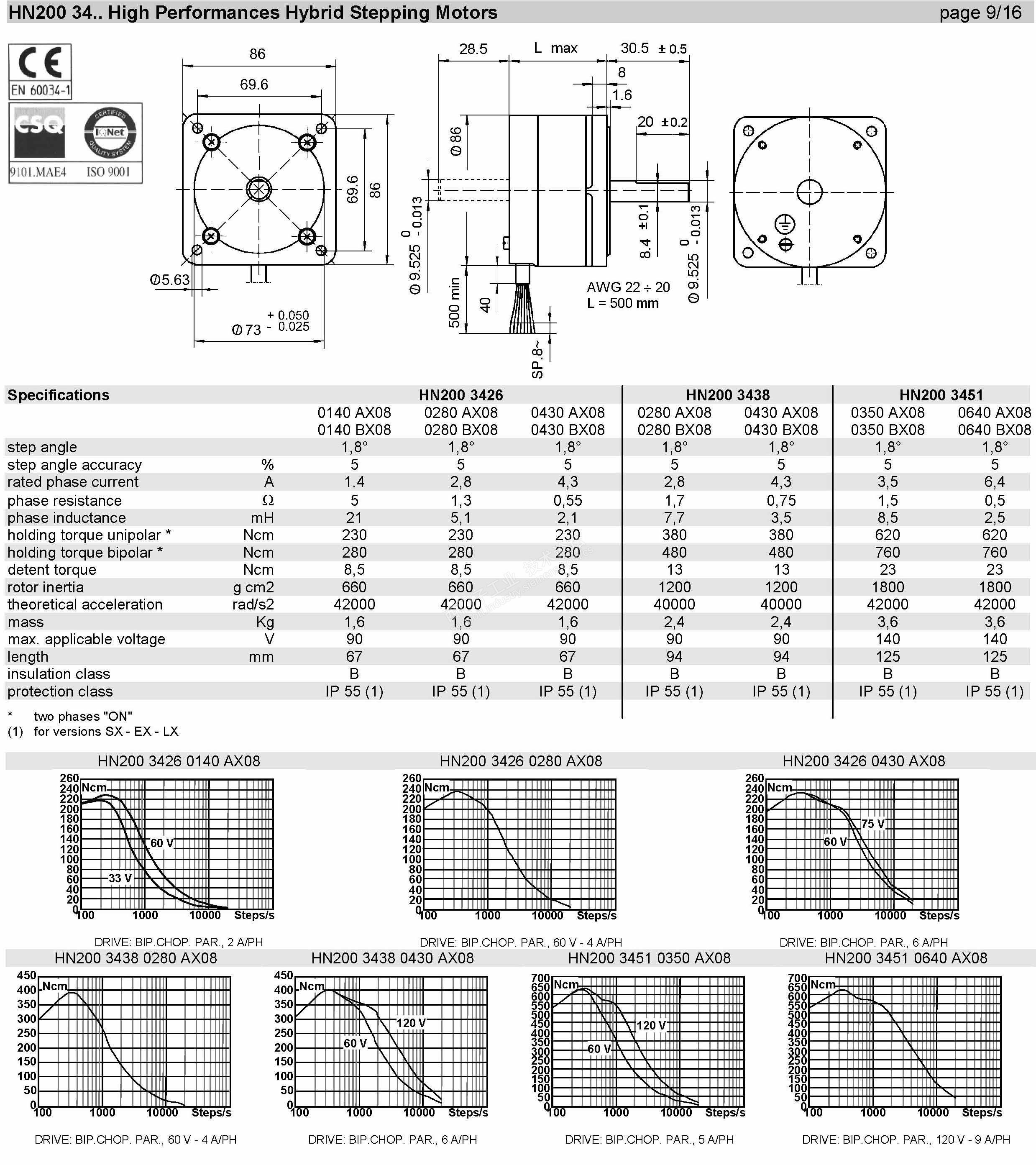

不知道你想知道什么参数数据,你可以参考一下。
