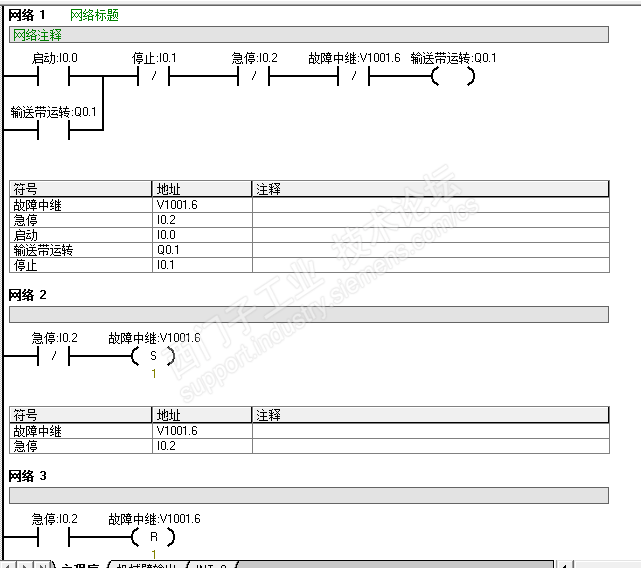

 我学PLC没多久,以下是我写的控制输送带运转的一段程序,有个急停那里我不是很肯定。
如下,我的理解是网络2里的急停I0.2是常闭触点,不按的时候是一直为1状态,它连的是故障中继置位就是说网络1里面的故障中继为接通状态,置位针对常闭触点来说就是线圈保持通电,所以输送带保持正常运转;
当突发情况出现,按急停I0.2,这时网络3的I0.2常开触点接通,常闭触点断开。接通时我让故障中继复位,复位就是说网络1的故障中继就断开同时输送带停止。复位针对常闭触点来说就是线圈掉电。
我上面的理解对吗?急停我这个逻辑控制合理吗?如果不合理请指点下,谢谢。
