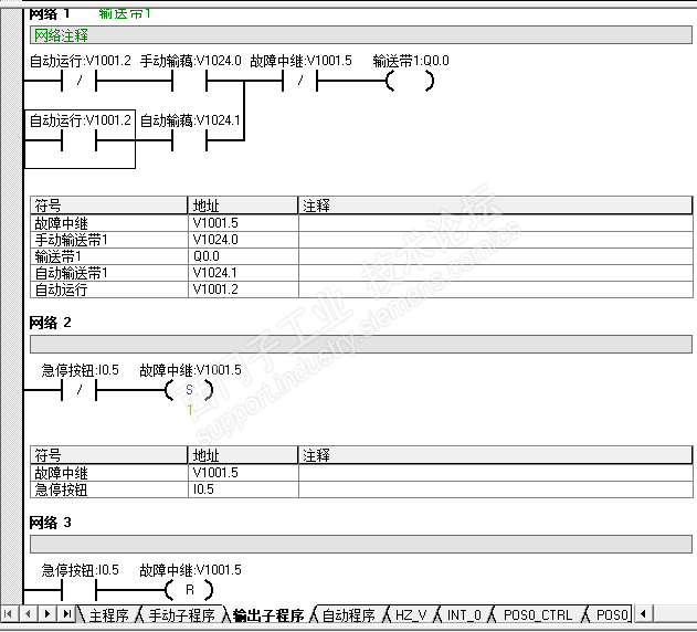

 公司一台设备需要在触摸屏上点一下自动运行则全自动运转,带了3个输送带和5个电机,触摸屏上有手动和自动,自动是全部全自动运行,手动则单独点比如输送带,电机这样独立运行。
我在输出子程序里面为了不在每个网络里都要串一个急停按钮带来程序过大,我的设计是每个网络只串一个故障中继V1001.5,急停按钮的按下和拔出分别使故障中继复位和置位。也就是控制设备停止和解除停止。我认为是可以的,大家帮我看看,2,3网络合理吗?
(说明:自动运行:V1001.2不是物理按钮,是触摸屏上的一个虚拟中间寄存器而已,点击一次运行)
