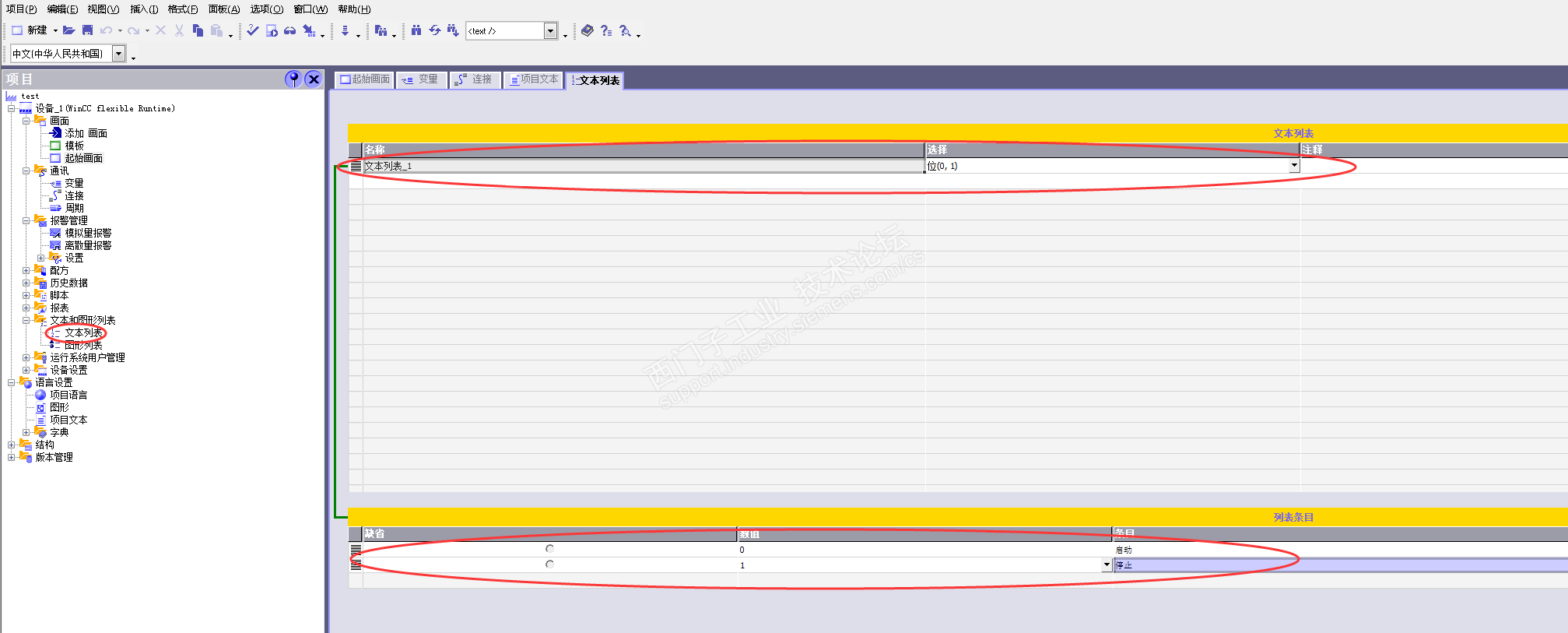

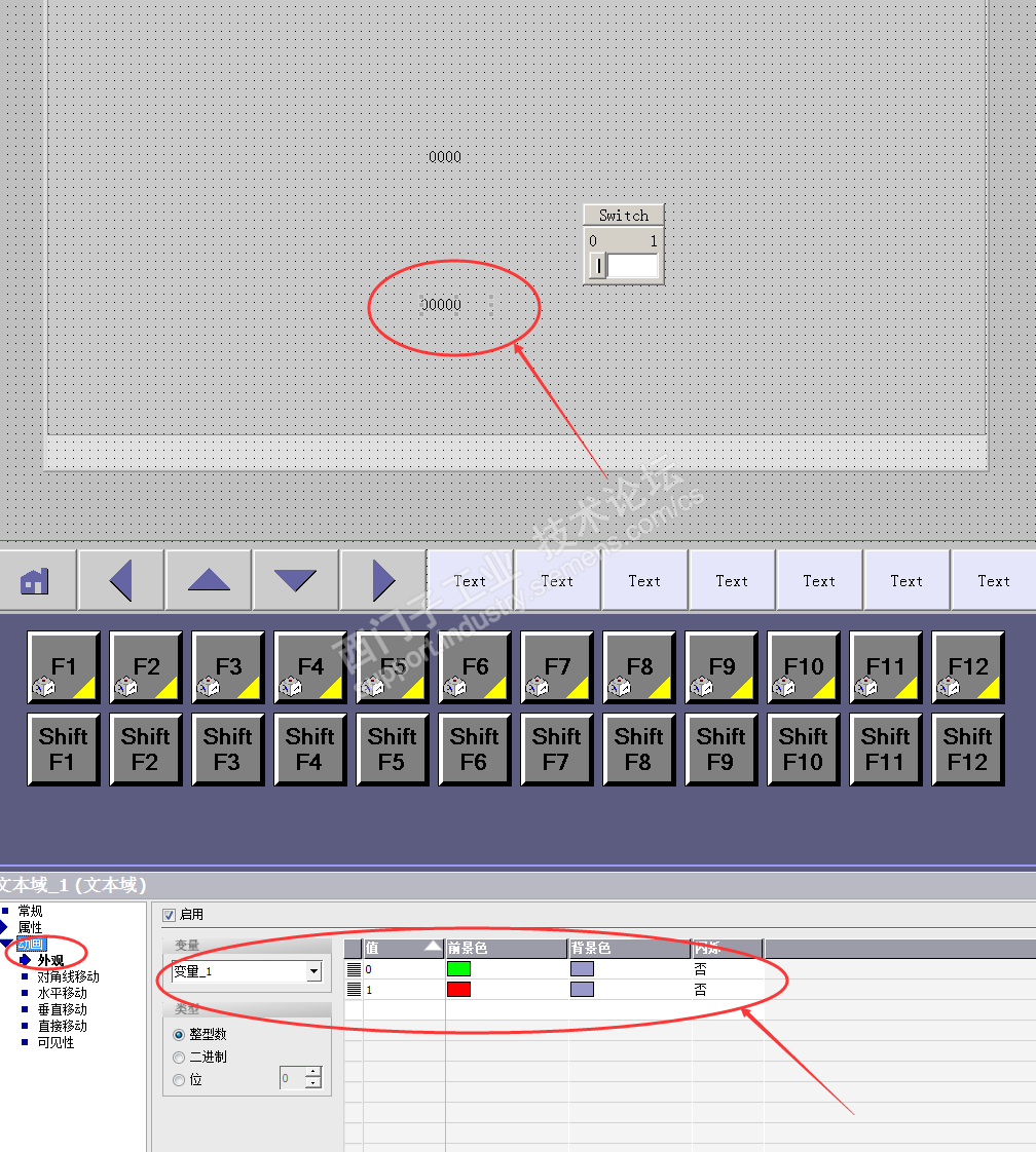

如果看了这些还不会,那就没辙了。
