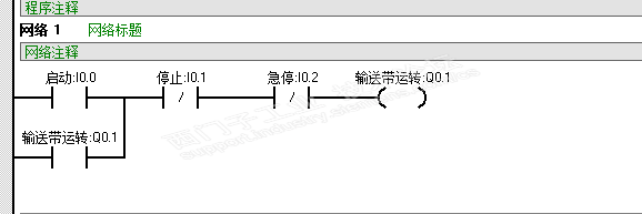

以下是引用我心飞翔ABC在2017-05-26 13:58:33的发言 >5楼
 @至圣,
这个就是一般起保停电路,当然急停放在启动的前面最好。这个是可以运行的啊。
我是这样做的,
网络2的V1001.6我是我同事这样做的,设备运行很久都没出问题我直接复制的。
撇开上面的不说,我想问下是不是置位针对常闭触点来说就是线圈保持通电;复位针对常闭触点来说就是线圈掉电?
你有实际下载到PLC测试过吗?
你拷贝你同事的NETWORK 2,这段没有问题,写的正确,问题是在你自己写的NETWORK 1
